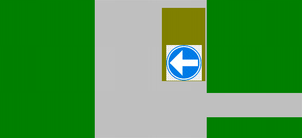

Ook even een paar tekeningetjes gemaakt .
Volg ik jullie stelling, dan :
Zou de D1 hier wel moeten nageleefd worden hoewel men dit bord aan de overkant van kruispunt staat, en men het bord uiteindelijk niet voorbijrijdt :
Maar in de situatie waarmee deze draad begonnen is, zou dat dan plots niet meer moeten, en zou men wel rechtsaf mogen ondanks de D1 aan de overzijde van het kruispunt :
Ik ben zeer benieuwd naar de uitleg hiervoor, en vooral naar waar ik die uitleg terugvind in de wegcode ...
Berichten: 12763
Antwoord op de twee vragen van Inazuma:
Antwoord naar mijn mening, want de wegcode schittert blijkbaar weer van duidelijkheid.
Vraag 1: JA de D1 moet nageleefd worden.
Vraag 2: NEEN de D1 moet niet nageleefd worden.
Mag ik ook jouw antwoord kennen op mijn twee vragen?
69.1. De gebodsborden worden aangebracht op de plaats waar zij het best zichtbaar zijn.
D1: Verplichting de door de pijl aangeduide richting te volgen.
De plaatsgesteldheid bepaalt de stand van de pijl.
Wanneer het verkeersbord dat een niet-gebogen pijl voorstelt, op een hindernis geplaatst is, betekent het dat langs de door de pijl aangeduide richting moet voorbijgereden worden.
Inazuma schreef:Zou de D1 hier wel moeten nageleefd worden hoewel men dit bord aan de overkant van kruispunt staat, en men het bord uiteindelijk niet voorbijrijdt :
Op een T-kruispunt kun je niet rechtdoor want er staat een hindernis. Een rij huizen, een kanaal, een middenberm, enz. en dat betekent dat de hindernis langs de door de pijl aangeduide richting moet voorbijgereden worden. De best zichtbare plaats is dan vóór de hindernis.
Je rijdt dan langs de door de pijl aangeduide richting voorbij.
Als er geen hindernis is en ook geen verboden richting (C1) , is de best zichtbare plaats daar waar je het bord moet voorbijrijden.
Je kunt steeds rechtdoor.
Je rijdt er dan voorbij.
Volgens mij is de plaatsing om best zichtbaar te zijn afhankelijk of er al dan niet een hindernis is.

Berichten: 11361
De Rijprof schreef: Op een T-kruispunt kun je niet rechtdoor want er staat een hindernis. Een rij huizen, een kanaal, enz.
Dat zijn geen hindernissen in de zin van de wegcode.
Bovendien liggen ze buiten de openbare weg.
Tja, hier heb je wel een punt, Inazuma.
